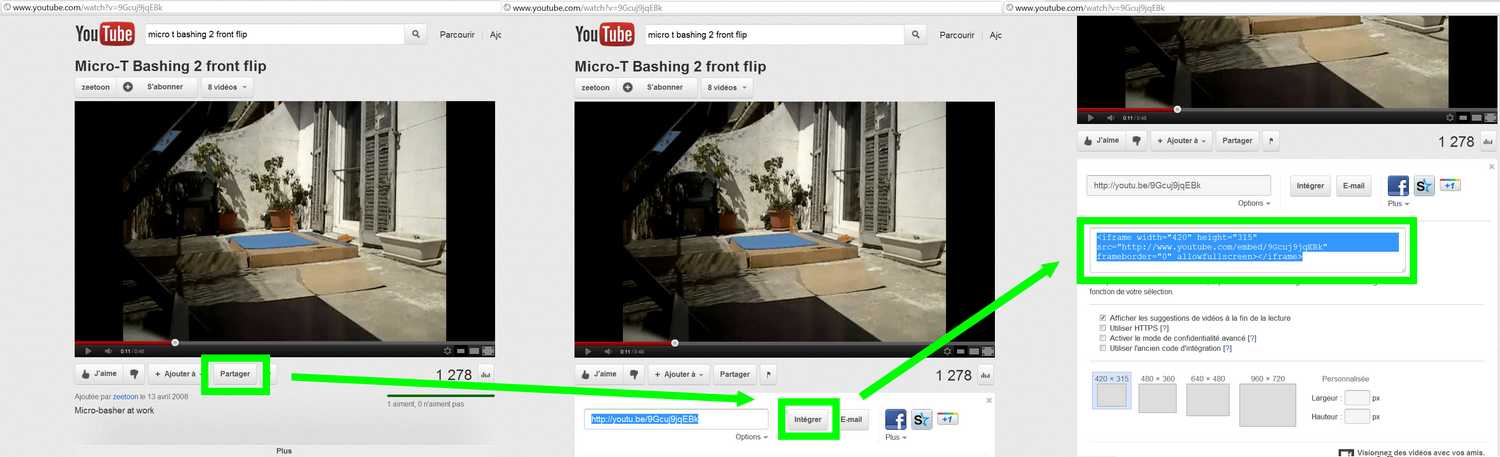

Youtube évolue, on doit s'adapter.
Pour que votre vidéo hébergée sur Youtube apparaisse au milieu de votre message,
commencez par copier le "code d'intégration" fourni par Youtube :
Puis rendez-vous sur cette page : http://tritons.are.free.fr/LosiMicros/yout.html
Collez votre code, validez, et le tour est joué, vous n'avez plus qu'à coller le texte blanc sur fond noir obtenu dans votre message !
