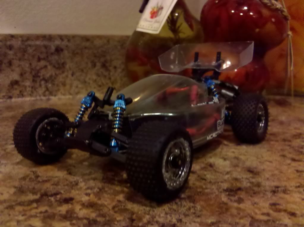

ça, par exemple :
Punaise ! c'est po compliqué de masquer ou de peindre en noir ! (scusez je m'emporte ;) )
On peut d'ailleurs voir que c'est rarement masqué sur les carros des fabricants mais ils mettent un autoco dessus !
comme ça, c'est quand même mieux, nan ?

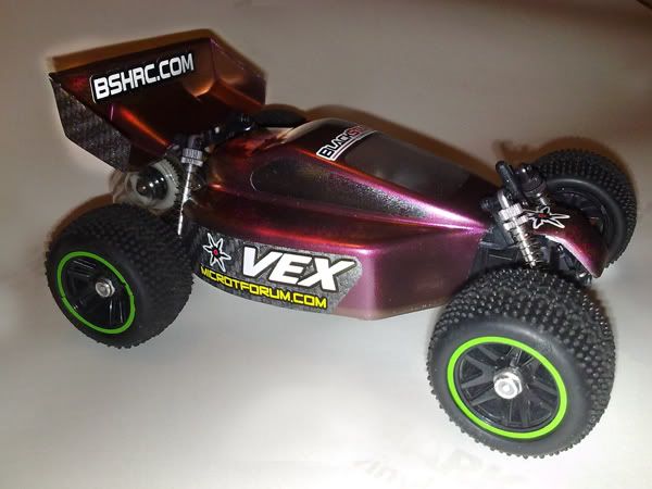

oh boudiou la carro de celle-là est sublime !!
par contre l'aileron arrière, c'est non pour moi... tout noir au moins...

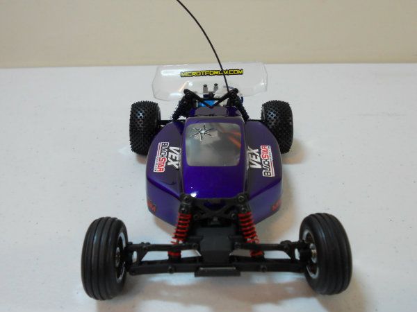

Ooooooooh! Une Vex "kamikaze".... :lol:
Naturellement, je surkiffe celle-là :mrgreen:
Mister Glook, tu aurais pu poster aussi l'oeuvre d'art qu'est ta vex noire avec tout ces zolis petits crânes (rien de mal à "crâner" de par ton talent!!)

je me suis toujours demandé comment on faisait les tours de vitre, on dirait que c'est a l'extérieur .
c'est vrais qu'elle claque celle là 8-) ( le foncé sur les angle ne peut être fait qu'a l'aero ?)

c'est clair, des dégradés sublimes, pas de flammes pas des traits bien droits (bien plus photogéniques sur une petite carro), et des vitres hyper bien faites
manque un aileron noir et un pare chocs et ce serait nickel
Pour les contours des vitres, tu peux le faire avec un "double" masque:
· d'abord tu masques la vitre entière (contour inclus) pour peindre l'ensemble de la carrosserie;
· ensuite tu retire ce 1er masque et tu en colle un 2nd à peine un peu plus petit puis là tu peins ce qui va être au final le contour des vitres.
Cette technique peut s'appliquer à plein d'autres petits détails comme des phares, des prises d'aération, ... dans la limite du matos à disposition!!! (spray aérosol Vs. stylo aérographe)
MicroZe a écrit:
[...]le foncé sur les angle ne peut être fait qu'a l'aero ?
Les arêtes dégradées, je pense que c'est de l'aéro oui! (parce que au spray, il a du en ch!€R graaaaave!!)
