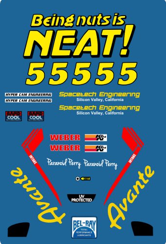

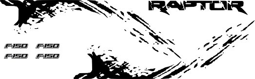

On va dire que les bases de la peinture sont là...
On attaque enfin le coeur du sujet : KOMANKEUJFéDédéKAL ?
(On va s'en tenir au homemade, on peut toujours passer par un imprimeur mais ce n'est rentable que quand on en imprime beaucoup)
Alors, il nous faut :
- une imprimante à jet d'encre
- du papier décal
- du vernis
alors wala, présenté comme ça, ça semble super simple mais qu'est-ce que ça cache ?
Le papier : je radote mais c'est soit sur fond blanc, soit sur fond transparent
ça veut dire quoi ?
Ben si je veux un beau décal avec une zoulie écriture blanche sur un fond transparent : c'est pas possible ! seules les imprimantes à sublimation thermique permettent d'imprimer en blanc, en doré ou argenté.
Donc si on veut un décal plus foncé que la carro d'origine, on va pouvoir imprimer sur du papier decal à fond transparent (en gardant à l'esprit que la couleur de carro se verra un pouillemme à travers le décals)
Si on veut un décal plus clair que la carro, faudra goupiller sur la découpe et essayer de trouver une couleur approchante à imprimer sur du papier à fond blanc
Exemples
1er cas : j'ai des décals foncés à mettre sur une carrosserie claire (le plus simple)
je printe sur du transparent (pas la calandre ni les feux arrieres of course)
ma planche de décal va donc ressembler à ça :
2e cas : j'ai des décals plutot clairs sur une carro foncée
et ça donne ça (avec le fond en couleur approchante):
c'est clair ?
