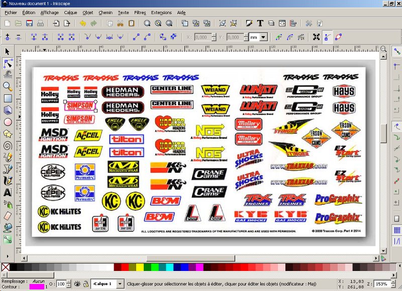

Exemple : je choppe cette planche ici
je l'enregistre et j'ouvre Inkscape
On clique sur Fichier -> Importer (Ctrl+I) et on choisit la zoulie image

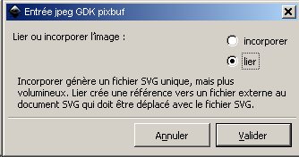

Inkscape nous demande si on veut l'incorporer ou la lier, on va cliquer sur Lier (en gros on va retenir la référence de l'image et sa place sur le disque plutot que de la transporter dans le fichier)
Vous pouvez cliquer sur Incorporer mais ça risque de ramer surtout si l'image est volumineuse

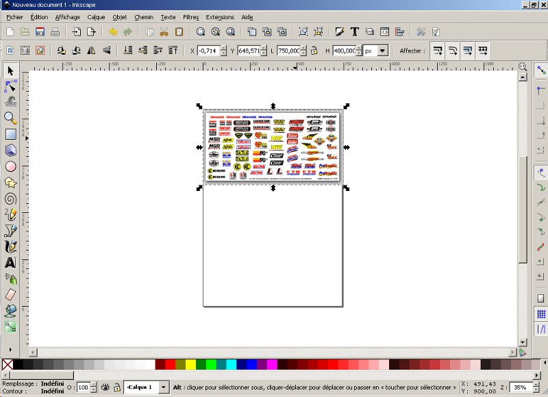

on se retrouve donc avec ça :
Vous remarquerez les poignées de redimensionnement (si on clique à nouveau, elles se transforment en poignées de rotation)
alors forcément, on voit po grand chose, on va donc zoomer :
on arrive à ça :

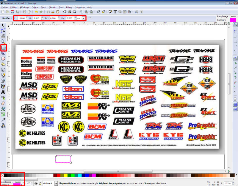

après, c'est tout bête... (mais faut suivre)
1- On va dessiner un rectangle, on clique donc sur l'outil Rectangle (à gauche)
2- On va modifier l'unité de mesure (px) en mm
3- On essaie de trouver sur notre micro, l'endroit ou pourrait aller un décal et on mesure l'espace nécessaire
4- On redimensionne notre rectangle en rentrant ces mesures dans la zone adéquate en haut
Concrètement, je décide que le décal SIMPSON mesurera 15mm de long, je redimensionne donc mon RECTANGLE (pas l'image de fond !) à 15mm
c'est presque fini... :? (pour la méthode "Fainéant/Homme pressé")
Il ne nous reste plus qu'à :
1- cliquer sur la flêche de sélection (A gauche, en haut)
2- verrouiller les proportions (cadenas en haut)
3- cliquer sur notre image et la redimensionner/déplacer pour que le décal Simpson vienne se mettre sous le rectangle rose
On supprime le rectangle rose et hop, l'image est redimensionnée.

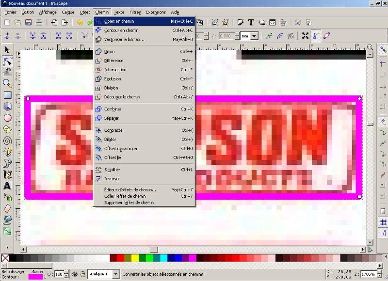

2eme méthode : LA MÉTHODE MIXTE
Sur le principe, on va remplir des objets vectoriel avec une image Bitmap
On pourra redimensionner, roter ( :lol: effectuer une rotation), choisir ce qu'on veut imprimer, dupliquer des décals, bref, se créer notre planche à nous.

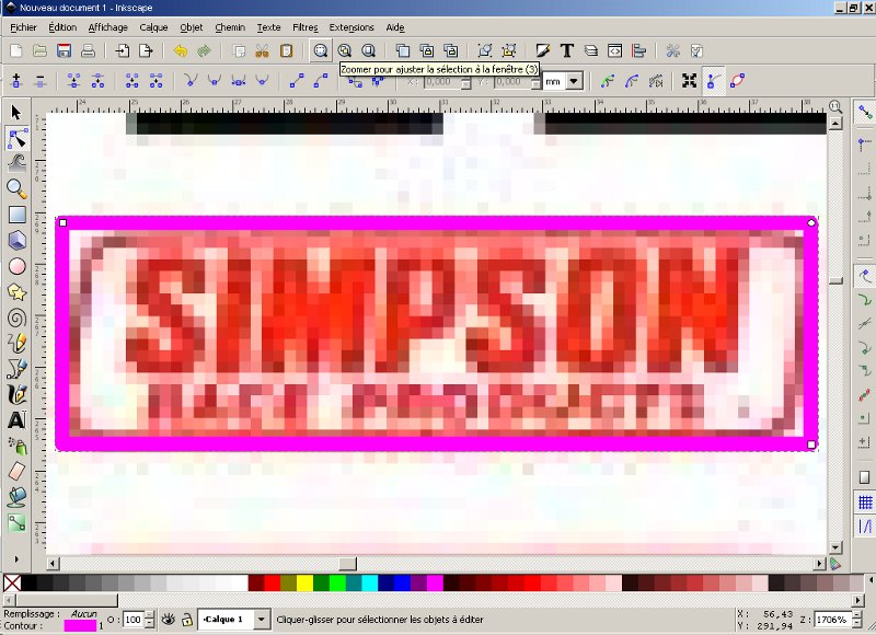

On reprend l'écran de l'image retaillée, avec le zouuuuuuuuuuuuuli rectangle rose
On sélectionne notre rectangle rose et on clique sur l'outil d'édition de noeuds (ben ouaip, en vectoriel on appelle ça des noeuds, ça va plaire à Kamikazi... ;) )
Et on va amener notre rectangle au plus juste du décal Simpson précédemment choisi, like this :
jusque là, ça devrait aller (si votre rectangle n'est ni rose, ni vide depuis le début :lol: , un clic gauche sur la croix de la palette tout en bas à gauche de l'écran, et un Maj+clic gauche sur le rose devrait arranger les choses)
On zoome sur ce rectangle juste pour être sur et pour vous montrer le Bitmap dans toute sa splendeur... :?
C'est bon pour tout le monde ? (woaaaahhh l'autre, quel optimiste que je fais !!! le monde... :lol: )

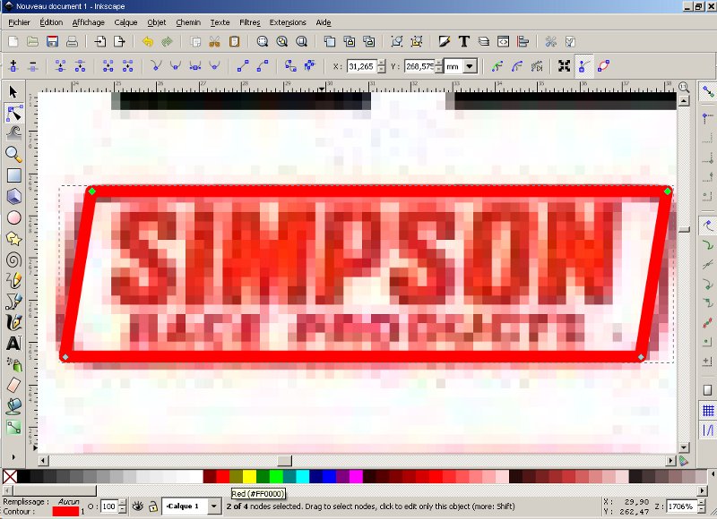

On va maintenant transformer notre objet rectangle en chemin (un ensemble de points reliés) comme ça :
Pourquoi ??? ben pour pouvoir incliner notre rectangle pour suivre le contour du Simpson...
Au passage, on change le contour rose pour du rouge...
