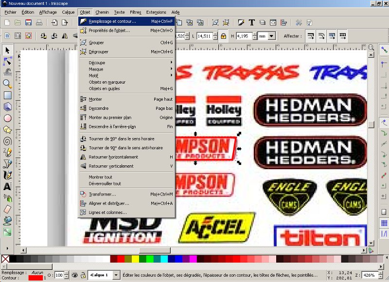

on va dézoomer un peu, cliquer sur l'outil de sélection (la flèche noire à gauche) et sélectionner notre image bitmap qu'on va convertir en motif...
Motif ??? :shock: : un motif de remplissage qu'on va pouvoir utiliser sur ...(ZUUUUT !!! On a perdu le dernier ! :lol: )
.... sur le rectangle rose, qui n'est plus rectangle et plus rose d'ailleurs, je vous montre...
on sélectionne notre rectangle aplati rouge et on ouvre le menu Objet-> Remplissage et contour...
on arrive à ça :
on va cliquer sur le petit damier (à droite) et logiquement, y'a un pattern qui se sélectionne dans la liste déroulante...
walaaaaaaa, et maintenant, roulement de tambour siouplé
On referme l'outil de remplissage
On sélectionne notre image (PAS LE RECTANGLE APLATI)
On appuie sur la touche Suppr ( :o il est fou !!!!) et hop !

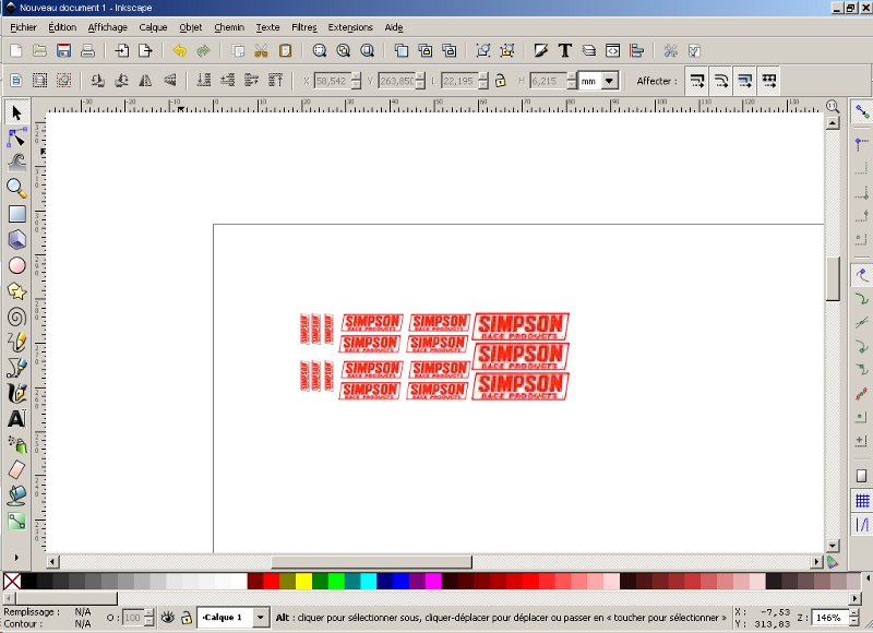

On vient donc de remplir un objet vectoriel avec une partie d'une image Bitmap
On dézoome (la touche - du pavé numérique)
Et on va jouer à dupliquer cet objet : Ctrl+D, on déplace cette copie vers la droite ou le bas, on fait des rotations, des redimensionnements (la touche CTRL est ton amie, elle verrouille les proportions) et on se fait une belle planche de décals Simpson
forcément, on peut prendre les autres aussi mais je vais pas faire un tuto de 90 pages non plus...
là, c'est juste pour l'exemple...
On peut déjà se la péter un peu, nan ?

@MerlinX : tu cliques juste sur ton rectangle (avec l'outil de sélection : la flêche noire à gauche)
tu fais menu Objet -> Transformer en chemin
Pour ajuster les points, tu cliques sur l'outil de sélection de noeuds (juste en dessous de la flêche noire sur la gauche) et tu fais glisser tes noeuds (les pitis carrés à chaque coin du rectangle)

Soit dans le remplissage, soit dans la conversion du rectangle en chemin, Msieur Didier...
On clique sur la planche de decals bitmap, Objet->Motif->Objets en Motif
On clique sur le rectangle (tout en bas, dans la barre d'état ça doit être marqué : Chemin (4 noeuds) sinon, c'est qu'il est resté à son format rectangle et c'est un peu plus zarbi)
Admettons que tout soit ok : on reste avec le rectangle sélectionné, Objet->Remplissage et contour... dans le premier onglet (Fond), on clique sur le damier et logiquement, y'a PatternXXXX qui se sélectionne d'emblée.
Sinon, MP avec copie d'écran que je vois ce qui foire, siouplé
