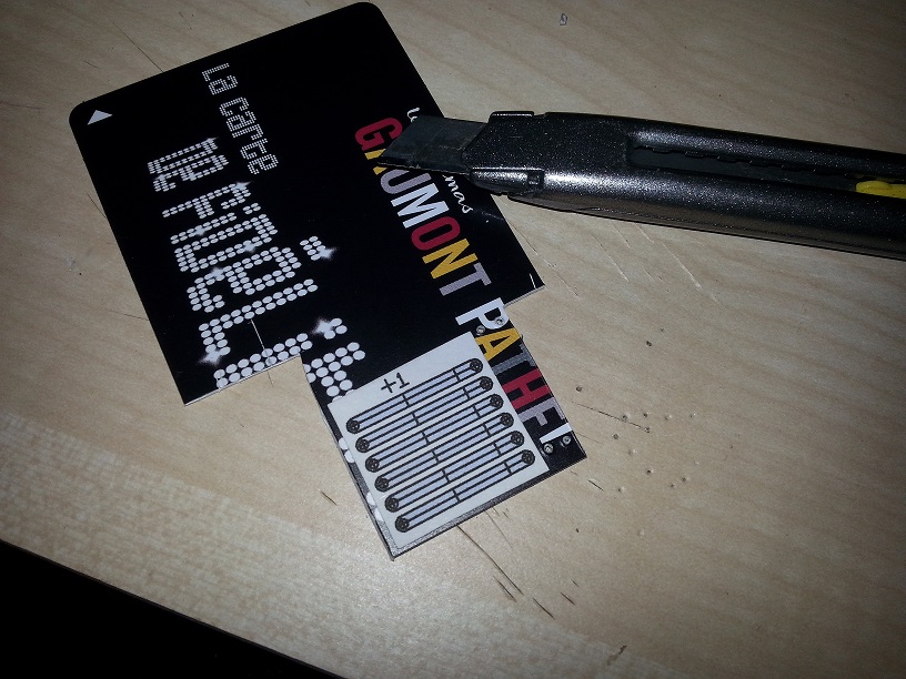

ETAPE 1 :
Faire un plan sur sketchup ou autre, l'imprimer et le coller avec du double face sur le support (alu ou carte en plastique type carte téléphonique ou fidélité)
ETAPE 2 :
Commencer par percer les trous car ce sont des petite pieces donc plus facile sur un gros morceaux
ALU: avec un foret de 1,2 mm
Plastique: foret ou plus simple avec la petite lime ronde
ETAPE 3:
couper les pièces ( je les est fait volontairement plus large que le plan car 2 mm sa fait juste, peur que sa soit trop fragile au niveaux des perçages)
ALU : avec un disque a tronçonner
Plastique : ciseaux ou cuter
Puis fignoler avec une lime plate

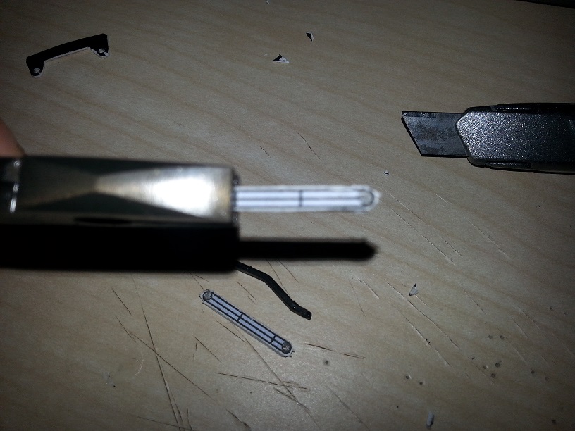

ETAPE 4 (pour tringlerie de carrossage):
plier la pièce en mettant la pince plate sur la ligne préalablement dessiné sur ordi
Apres toute ces étapes vous pouvez décoller le papier et son scotche

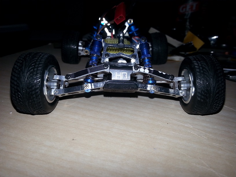

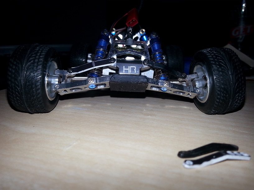

Voila pour la tringlerie de carrossage
premiere photo A droite celle d'origine et a gauche la maison +1 mm par rapport a l'origine
deuxième photo les deux maison
Pour un bon réglage j'ai fait plusieurs dimensions +1 mm +2 mm
pour ma part les +1 mm vont nickel

Message Re: faire ces tringleries de direction et carrossage soit me
yep j'ai fait pareil dans du plat d'alu, et tout pareil j'ai fait différentes longueurs pour voir ce que je préfère... perso c'est tordu à l'œil avec l'original à côté, dans l'étau avec un marteau, et les perçages sont fait idem à la dremel, faut être très précis car la moindre erreur se paie cash. ;)
c'est claire un poil plu cour ou plus long et c'est mort pour ça que le plan et primordial j’espère que mes tuto seront utile, bon je pense que je n apprend rien aux pro de la microtte mais pour les novices comme moi peut être ;)
