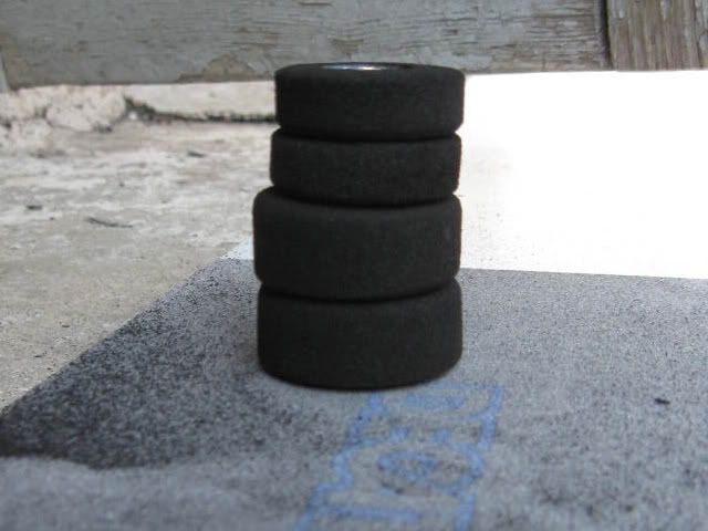

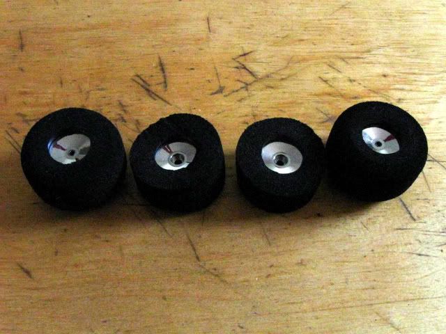

salut a tous
voila le set de poignée mousse pour trotinette en vente chez Decathlon avec lequel je fais mes pneus mousses , j'en suis super content , il contient 2 poignées mousse & du grip auto-colant ( trés pratique pour donner la forme voulue aux pneus ) le tout pour 4,95€.

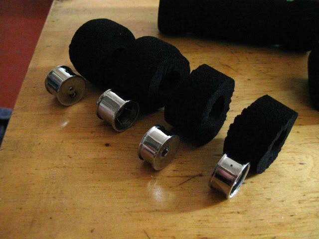

-decoupez des tranches de la bonne largeur ( faite plus large pour ne pas avoir de prob, a des endroit de méme épaisseur ).
-collez a la glue sur vos jantes propres ( faite les bouillir 15mn avec les vieux pneus ils se décolerons trés facilement )

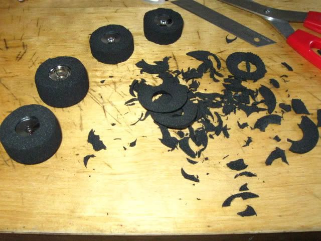

-découpez le surplus des cotés aux ciseaux ou cutter ( mais laissez dépasser un peut ) ATTENTION si vous découpez trop ce seras trop tard ....

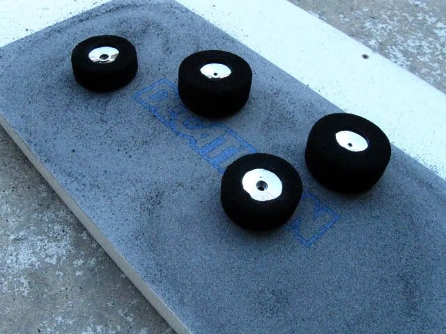

-collez le grip auto-colant sur une planche & poncez les cotés ( a la main en fesant des cercles, cette étape est la plus longue )des roues pour bien egaliser & donner la largeur voulue a vos roues, vérifiez bien qu'elles soient droites

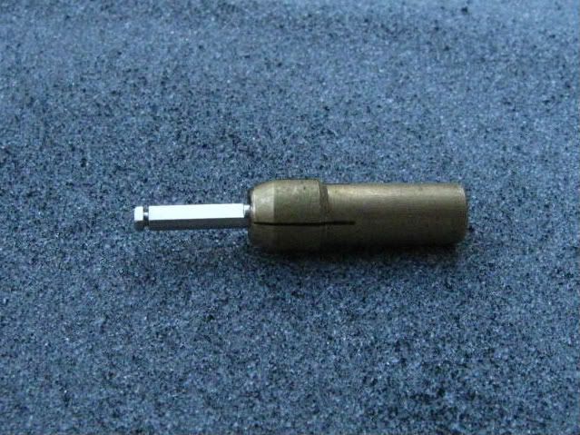

-Fixez vos roues sur votre dremel:
J'arrive a metre un axe de roue arierre dans un des adapteur de diametre c'est nikel (j ai pris la photo avec un axe non fileté mais faite le avec un axe fileté )
pour les roues avants mettez les bagues plastiques d'origine et serrez assez fort .
puis poncez les cotés (au dremel ) pour bien donner la méme largeur & faire propre

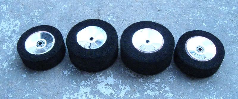

puis poncez le dessus pour donner le méme diametre
Aprés quelques essais & affinages
Cette modif m'est trés utile , je la conseille pour tous ceux qui ont des problemes de grip sur surface légèrement granuleuse ( ciment presque lisse), sur des surfaces trop lisse cela ne marcheras pas ( carelage ou parquet )
Les pneus fait avec ce set de mousse sont trés léger, vous pourez faire 2 ou 3 set de pneus avec 1set de poignées.
j'esperre que vous aprécierez!!!

Économique comme système! dès que je passerai à décathlon j'y penserai mais bon vivement les photos!
