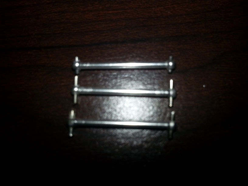

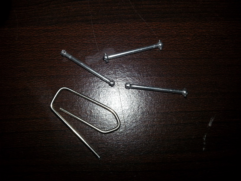

Apres une session intessif, une petite tige du cardan c est barrer, vu que j en avais d autre avec la meme maladie, je me suis dis qu il été temps de resoudre le probleme.
Materiel:
Trombone, pince coupante, pince plate et colle cyano
Etape 1:
Virer les autres tiges si elles bougent, a l aide d une pince plate.
Etapes 2:
Enfoncer dans l orifice (du cardan biensur ;) ) pas de panique si sa veux pas rentrer, en tournant le tombonne sa va faire office de foret pour elargir le trou ( sa a toujour du mal a passer la premiere fois ;) ), ensuite couper l extremité a la longueur voulu ( moi je les est fait plus long, mais j ai du les reduire du coter de la boite sinon sa touche partout)
Etape 3:
Mettre un point de colle de chaque coter et voila c good :)
Ps: sa force un peu pour rentrer dans les encoches mais au moins quand on démonté sa se barre pas de partout et sa rattrape l usure des encoches.
Photos a venir se soir car la je suis sur mon telephone.
Les prochain cardans seront 100% maison avec une tige alu ou fileté usiné, enfin je vais essayer lol
