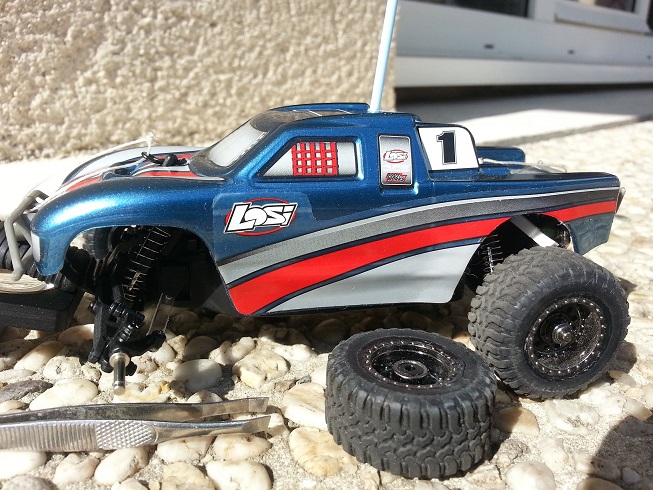

Message Re: diff neuf
La Microtte, son diff HS et option vitre teintée :)

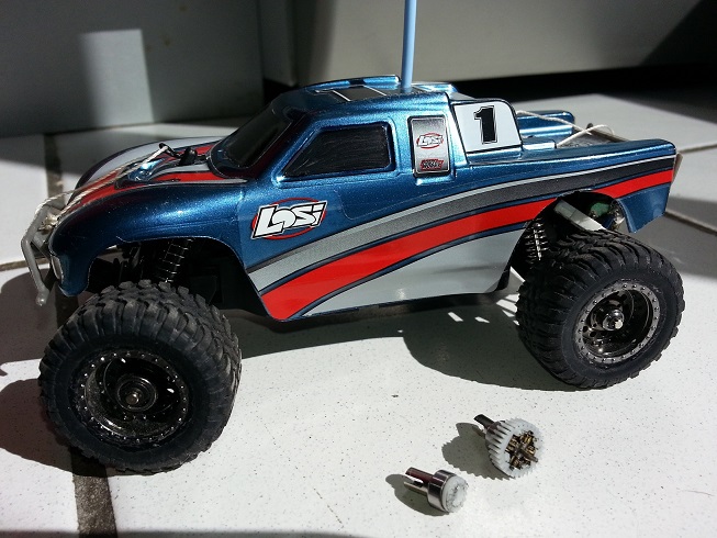

upload/6462320150922_142158.jpg
upload/2497020150902_160612.jpg
la voilà...
enfin, je pense
no prob :D ça permet de voir ta microtte
tiens nous au courant...
avec une lipo, tu risques fort d'opter, sous peu, pour un diff métal (sauf si tu es le fils spirituel de Micro-Zé)
