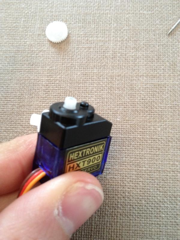

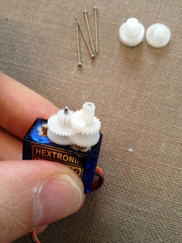

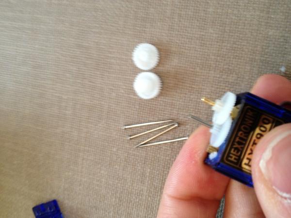

allez je montre ça, parce que je pense que ça peut fonctionner
1) un servo 5 fils de losi avec sa tête de servo qui va avec le sauve servo losi
vous l'ouvrez, et vous tombez sur les deux derniers pignons, que vous retirez
2) un servo hobbyking HXT900
vous l'ouvrez, et vous virez les deux derniers pignons
3) assemblage des pignons losi sur le servo hobbyking
4) fermeture du servo hobbyking impossible, car un des deux pignons est trop gros
5) tentative de fermeture avec le boîtier losi, ça n'est pas facile car les dimensions ne sont pas parfaitement identiques... en galérant un peu, (faire passer les 4 vis en contact des trous, puis tout revisser, ça va plier le plastique, mais ça passe !
6) tadaaa
chez moi, ça ne fonctionne pas car j'ai fait cette manip à l'aide d'un servo hobbyking défecteux... à vérifier chez vous, mais il n'y a pas de raison que ça ne fonctionne pas !
