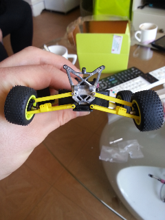

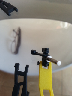

bon voilà petit montage rapide alors les billets de carrosage son trop courte pas grave je vais en faire d'autre après un autre petit problème pas très grave sur les triangle av au niveau de la vis du porte fusé manque un petit déport si tu serre trop le filetage rentre dans le porte fusé sinon cool sa doit bien changer le comportement j'attends mais pièces pour la remonter et voir sa

Merci pour les fotos elles sont nickel.
C'est vrai qu'en jaune ça le fait grave.
Superbe kit et joli montage!!

zouli montage et choix de couleur !
sorry pour le carrossage :( , je vais vérifier le fichier !
[EDIT] Il manque 2mm [/EDIT]
Je corrige tout de suite chez Sculpteo, je fais un fichier de biellettes correctes pour ceux qui le souhaitent (gratos of course, envoyez moi un MP)
pour le déport du triangle avant, j'ai po eu le prob, t'as du perdre un peu d'épaisseur au polissage (c'est dejà pas épais) je vais l'intégrer à la prochaine évolution.
je vais ptet mettre les biellettes de direction dans le kit d'ailleurs mais je sais pas si ça tiendra le choc.
Mille mercis du retour
Fichier corrigé, biellettes commandées, no prob.

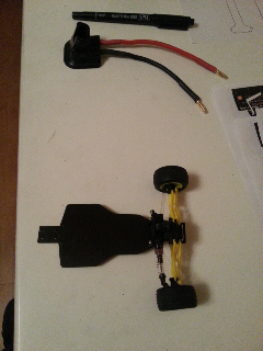

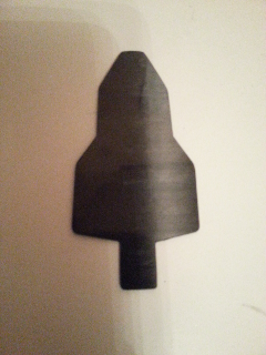

merci glook pour les dimensions et les petits news bon finalement le kit xl va être monté avec un châssis TBG maison et la caro TBG on verra se que sa va donner
