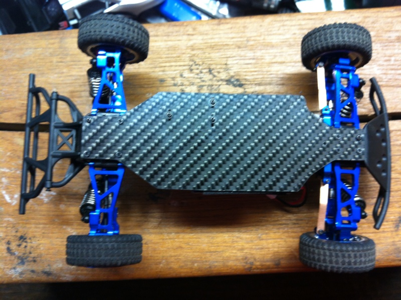

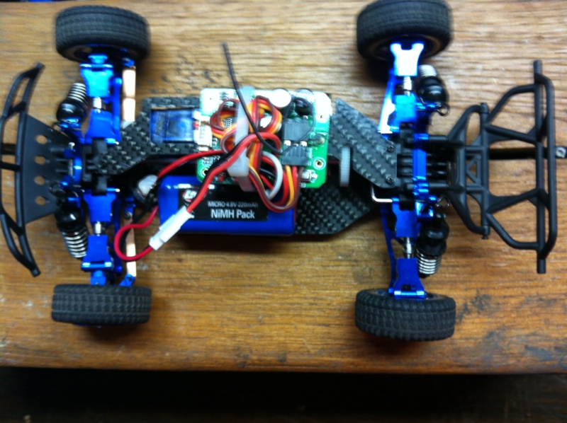

Bon voila, ça fait un moment que je me suis inscris, j'ai beaucoup lu et beaucoup cliqué.
3 micro SCT brushless, dont 1 qui s'est vue considérablement transformé, ceux de mes jumeaux, on verra plus tard
bon, comme je suis une bouze sur les forums, j'espere que les photos passeront car pour le moment, ça passe pas avec le lien du fofo
kit wild track :http://www.hot-racing.com/index.cgi?partnumber=MFD5467W06;c=598
toutes les pièces alu que j'ai trouvé mais j'ai loupé le support moteur
chassis carbone blue groove
servo hk900 et puis je sais plus, y a aussi des lipos en attente de soudure pour tout passer en pk2mm...
bientôt les 3 seront sur nos radios spektrum dx3c
Bilan: ça me plait, ça roule et tourne plutôt pas mal mais j'ai beaucoup perdu en garde au sol. Meme en jouant sur les molettes des amortos.
Les voies sont beaucoup plus larges et il y a du boulot de decoupe de la carro d'origine car les pneus ne vont pas tenir longtemps
Existe t-il des amortos option plus longs?
J'aimerai le passer en buggy mais je ne trouve pas le kit support aileron.
la carro buggy/sct du Glook store me plait beaucoup
Merci de m'indiquer les liens qui vont bien si vous connaissez

J avais dit que j'étais une bouze pour les photos
J'essaye autrement ce sera peut etre mieux, désolé pour les inconvénients du direct

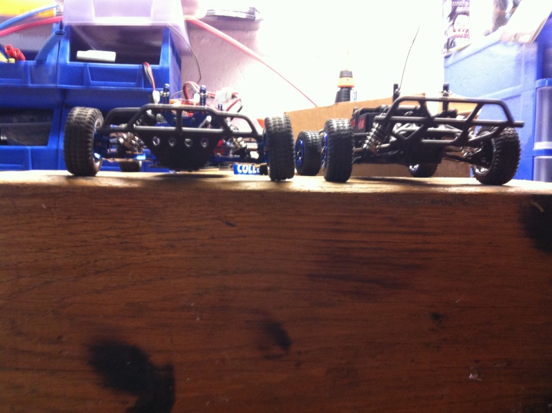

Quelle gueule vu sous cet angle ;)
02 Aoû 2013, 17:43
Message Re: Micro SCT de Jeff
zooooooooouuuuuuuuuuuuuuuuuuuulis !!!!
pas compris la perte de garde au sol :?
elle est plus basse ???

la largeur des voies est augmentée de presque 2 cm.
l'encrage des amortos est décalé de 4mm vers l'extérieur
donc avec tout ça, garde au sol réduite à 7 - 8 mm pour 12 - 13 mm le modèle stock
ça fait beaucoup à cette échelle et comme c'est destiné à une piste TT....
donc si vous connaissez de réf d' amortos plus longs, je prends.
sinon il tourne nickel et assez court, le servo collé au double face se faisant la malle avec la chaleur: perçage du chassis et du servo et une ptite vis à travers tout ça. Ben sa tient et c'est mieux.
Sauf que les daubes de biellettes en laiton ou cuivre livrées avec le kit se tordent et se plient.
En cherchant des ptites vis j'ai retrouvé des ptites biellettes à pas inversé que j'avais cliqué mais oubliées dans une boite, donc les daubes vont pas durer.
Glook, tu seras paré quand pour la carro buggy compatible sct????????, je la veuxxxxxxxxx
Mais faut quand même que je trouve le support d'aileron

2 cm ??? t'es sur ??? :shock:
le widetrack que tu as est vendu pour +5mm de chaque côté, donc 1cm en tout (le mien c'est du 3mm de chaque côté)
j'avais pas vu que la longueur supplémentaire était située avant la fixation d'amortos !
les masters buggy sont prêts :
- le Sumo Buggy
- la Lazer Zx
tu peux toujours prendre le support d'aileron du Truggy ou bricoler un support en plastique

c'est bien 1cm, pourtant j'avais pas encore forcé sur l'apéro.
pour les carros, je te les prendrais après le 20 aout car je ne monte pas dans le Nord avant
