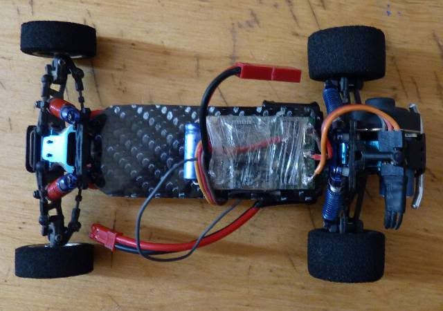

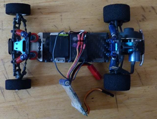

bon j'ai finalement trouvé un SR3500 d'occaz sur la baie a 40€ dfp inclus :D et j'ai décidé de faire un mix entre mon ancien et le nouveau montage .
j'ai bricolé des fiches qui prennent moins de place et qui me permettent de placer le récepteur entre le servo et la batterie .

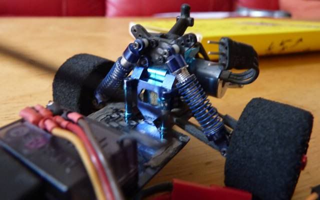

une ou on vois bien la tour d'amortisseur "perso" refaite dans 2 couches de carbone ( 0.5mm ), l'ancienne était d'une seule couche et a fini par casser ( elle m'avait duré un bon moment donc 2 couche elle cassera pas je pense , en plus en faisant les trous sur un coté d'une des couche et en la retournant pour faire la seconde j'ai une symétrie parfaite ;) )

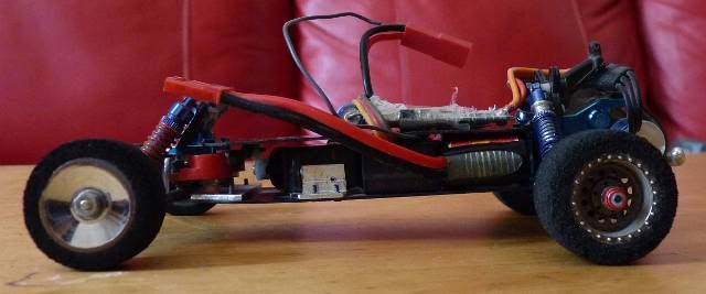

et 2 photos complètement montée :
il y a un gros gain de place par rapport a mon 2eme montage et un meilleur centrage des masses par rapport au premier ( bon avec ces roues çà pose pas des masses mais c'est celle que j'utilise chez moi ) .

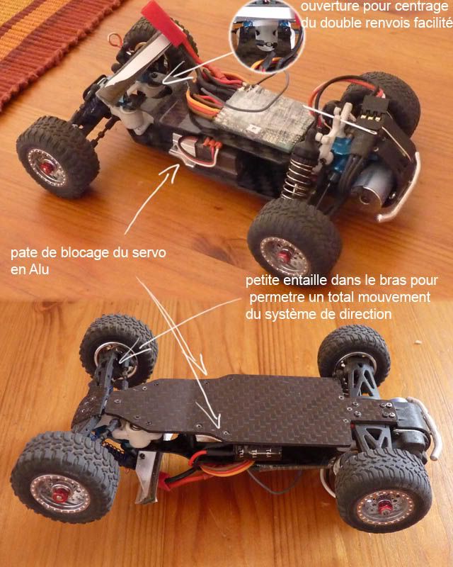

J'ai fait un nouveau chassis car j'ai pris une plaque carbone de 1.5mm d'épaisseur dans l'optique du chassis SCT et j'en voulait un propre pour poser le double renvois , j'ai mis le Quark22A dessus .
Le servo est super bien fixé il ne bouge pas du tout et sans scotch.
J'ai ouvert la plaque supérieure pour pouvoir régler le double renvois sans tout démonter .
Et j'ai fini par faire une petite entaille dans les bras avant là ou les biellettes de directions viennent taper pour augmenter l'angle que peuvent prendre les roues .
je vais retravailler la plaque supérieure elle est pas vraiment finie .
