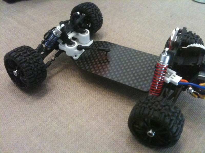

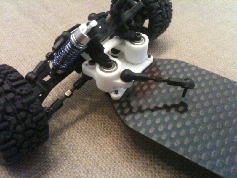

hello
8 mois après :)
premier essai de montage du double renvoi sur un chassis 3racing
je dois te féliciter pour la qualité de ton travail, c'est vraiment une conception de qualité, sans gros défaut, bravo
évidemment, je suis embêté
- d'abord parce que je n'ai pas de bon palonnier de servo, il va falloir que je rachète des pièces détachées,
- ensuite, et c'est surtout ça le souci, je n'ai pas de système cohérent de fixation du servo sur le chassis 3 racing, et ça, c'est très embêtant...
Au final, pour avoir "ze kit parfait", il faudrait pour bien faire que tu fabriques des cales pour servo, avec des indicateurs de perçage du chassis 3racing, pour les fixateurs de servo et pour le trou central avant
Et que tu précises qu'il ne faut pas non pas un, mais deux kits de biellettes pour ton ensemble, parce qu'il en faut une pour le servo ! ;)
tiens moi au courant si t'as une idée pour les fix de servo sur le chassis...
hop deux petites photos :)

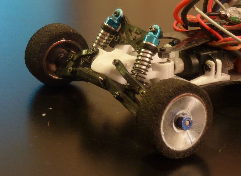

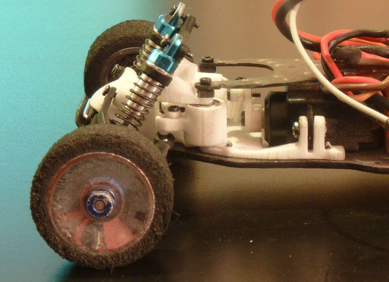

je vous présente ma nouvelle mouture du double renvois :
dans son jus :mrgreen:
bon c'est un proto il y a quelques légers problèmes a régler mais bon déjà ça se monte :P et après un test avec Abako, aucuns soucis voir une bonne impression ;)
Il inclus donc un support de servo ( micro servo Futaba )
et une biellette entre servo et renvoi avec un "V" en son milieu ce qui fait sauve servo
j'ai aussi espacé un peut les trous pour les biellettes de directions pour avoir plus d'ackerman
Dans l'ensemble çà me règle pas mal de petits problèmes qui me faisaient un peut biiiip , j'ai jamais super bien fixé mon servo car pas de sauve servo donc souvent obligé de trimer la direction alors que maintenant c'est fini :D
il y a aussi la pièce supérieure ce qui me permettras une fois celui là complètement fini de le modifier pour faire une micro avec un angle de chasse très réduit pour avoir une vraie routière .
c'est imprimé chez Scultéo et avec 2 fichiers identiques Shapeways et Scultéo ont des impressions assez différentes , les impressions Shapeways sont plus épaisses en général donc les objets Scultéo sont plus souples ce qui m'oblige a changer certains trucs pour imprimer le même objets avec une solidité identique ... :?

Message Re: Double renvoi en impression 3D
hooooouuuuuu c'est beau tout ca :P 8-)
rien que le prototype est déja plutot pas mal
vraiment bien joué d'avoir inclu le bloc avant dedans
il a une forme un poil bizarre a l'avant mais c'est histoire de chipoter
ca vas étre génial de pouvoir réduire l'angle du bloc avant pour rendre les microttes routières :geek: 8-)
je profite pour soumettre une petite idée...
il pourrait étre pas mal de légerement écarter les trous de fixation des bras sup pour réduire un peut le carossage avant ;)
car j'ai remarqué que sur toute les microttes ca prend du jeu et les roues avants ont toujours du carossage :roll: ;)
