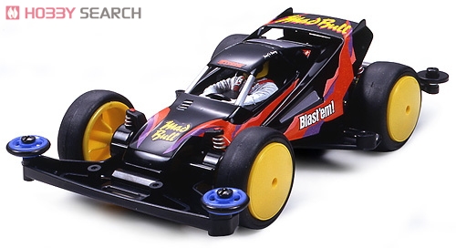

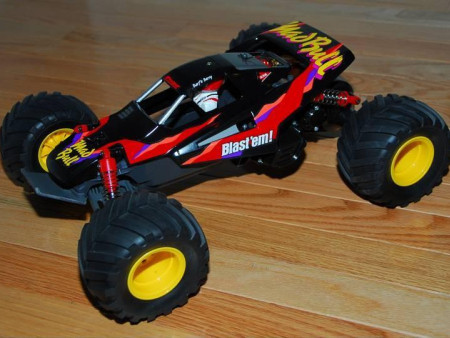

Depuis que je l'ai vu dans une vitrine pas loin de chez moi (bon, c'est un XB pas l'original de 97), je kiffe bien le Mad Bull de Tamiya au 1/10...
Pour ceux qui ne connaitraient pas, c'est ça :

Bon point : la carro est vraiment trèèèèèèèèèèès ressemblante à un Grasshoper II, non ?
L'empattement sera celui d'un DT, le Bluegroove étant un peu long mais j'aurai pas autant de déport sur le train arriere (faut bien faire passer la tour d'amorto quelque part)
Donc, je pars sur un Bluegroove raccourci ;)
Vue la bébête, des ram (les monster rims avec des pneus monster Tam me paraissant vraiment surdimensionnés) et un Widetrack seront nécessaires, c'est pour ça que j'ai mis une tite annonce pour le widetrack: Mille mercis à Nostalgeek !

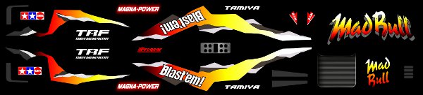

la planche de décals est carrément différente sur le 1/10 et sur le 1/32 ; En plus elle a un côté vieillot alors VECTORISATION COMPLETE et rafraîchissement ! :mrgreen:
ce qui nous donne ça (1er essai, faut que je peaufine)
