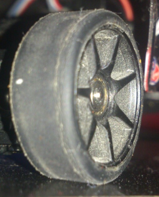

Message Re: Adaptateurs jantes Miniz et kit drift pour Sct/rally
Roue de z cote cardan,le roulement a la meme epaisseur que les entretoise du kit
IMG_20130106_151344.jpg [ 16.06 Kio | Vu 1187 fois ]
06 Jan 2013, 15:14
maitre de l'entre-dent
Inscription: 03 Jan 2013, 14:45
Messages: 42
Avec le roulement de miniz 3x6x2.5
pas assez de filet
ps je suis sur le tel sry pour la mise en page:p
pour mettre correctement les ecrous nylstop il faut 3.5mm de filet
Et rien quavec les roues de z sans roulement on y est meme pas...
sa sent le sapin leur truc
Jatten la livraison mais je voit pas comment je vait faire pour monter sa sans jeu
